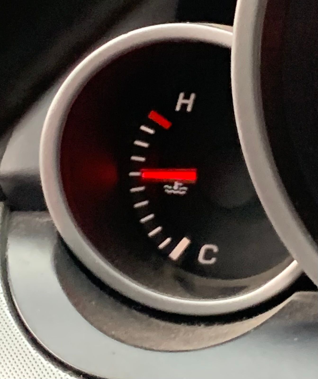

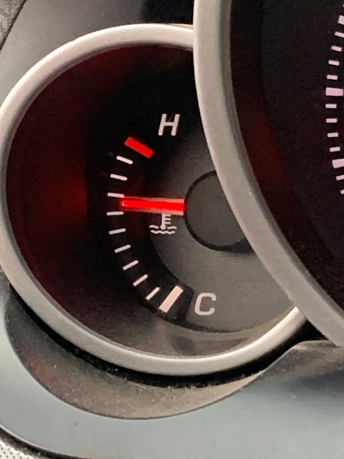

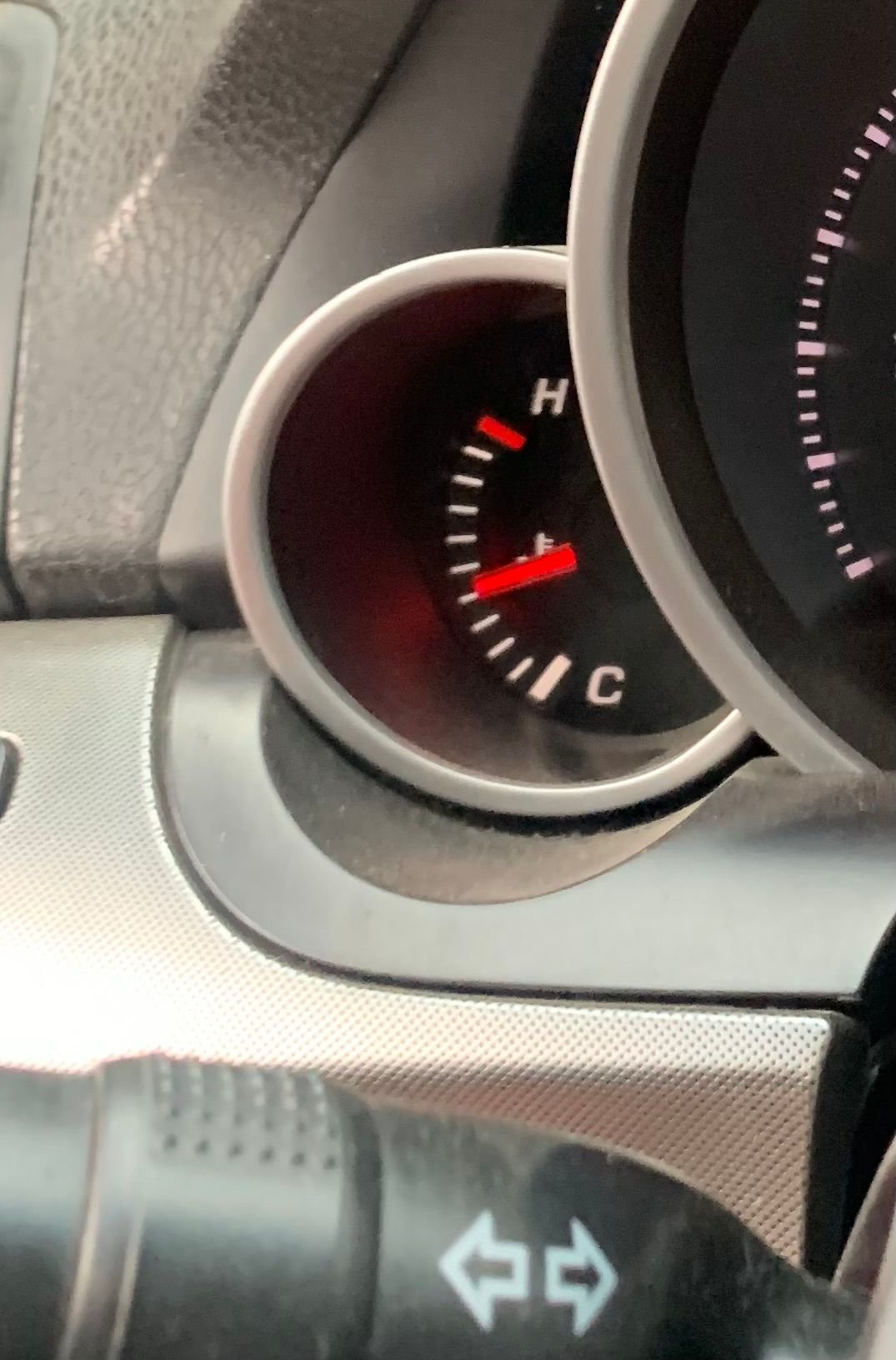

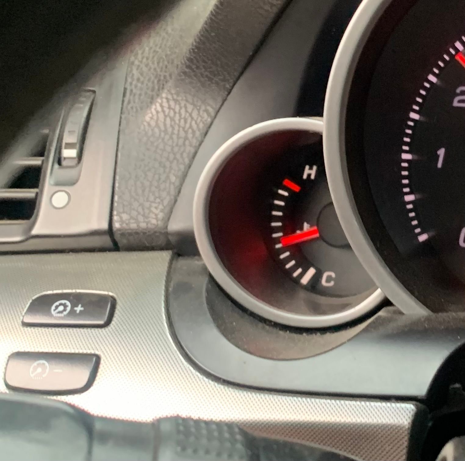

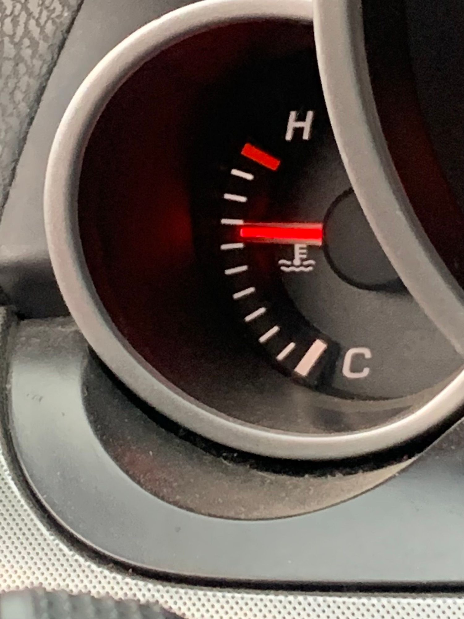

tengo un problema con mi 4g tl 2009
El coche no se calienta, pero la aguja del salpicadero sube y baja.
ya sea inactivo o en movimiento.
los fans vienen bien
y el auto se siente perfecto, no hay pérdidas de compresión, no hay refrigerante en el aceite o viceversa
The cooling and heating system has already been washed and the following components have also been changed and we continue to have the same fault.
Radiator
radiator cap
temperature sensor 1 and 2
fuses
relay
hoses
and
leaks were checked.
And I still have the same problem, I attached photos.
see if someone can help me.
thank you .
my car was bought in USA
y se utiliza en la Ciudad de MÉXICO.
Espero y alguien hable español.
tengo un problema con mi 4g Tl 2009
el carro no se calienta , pero la aguja en el tablero baja y sube.
ya sea en ralentí o en movimiento.
entre los ventiladores bien
y el carro se siente Perfecto , no hay fugas de compresión , ni refrigerante en el aceite o viceversa
ya se lavó el sistema de refrigeración y calefacción y también ya se cambiaron los Siguientes componentes y seguimos teniendo la misma falla .
Radiador
tapon del radiador
sensor de temperatura 1 y 2
fusibles
Relay
mangueras
y
se revisan fugas .
y sigo con el mismo problema adjunto fotos .
haber si alguien puede ayudarme .
gracias
mi carro fue comprado en USA
y se usa en MEXICO City.
llega la temperatura ahí y baja y luego se sube otra vez y así todo el rato
Llega la temperatura ahí y baja y luego se sube y Otra vez baja y así todo el tiempo

Maybe the thermostat is starting to fail?Google translate:
¿Quizás el termostato está empezando a fallar?

Я думаю проблема в термостате, как давно вы меняли антифриз?

también el termostato y anticongelante es nuevo
Also the thermostat and antifreeze is new

If the thermostat is OEM and radiator are not clogged, then you most likely have an air bubble in the system.

[QUOTE=altair47;16896097]Si el termostato es OEM y el radiador no está obstruido, lo más probable es que tenga una burbuja de aire en el sistema.[/QUOTE
And how do I make sure there is no air bubble?

You burp the cooling system.
Try this thread, especially post number 18:
https://acurazine.com/forums/2g-tl-1...ge-diy-794641/

could be blown head gasket too
